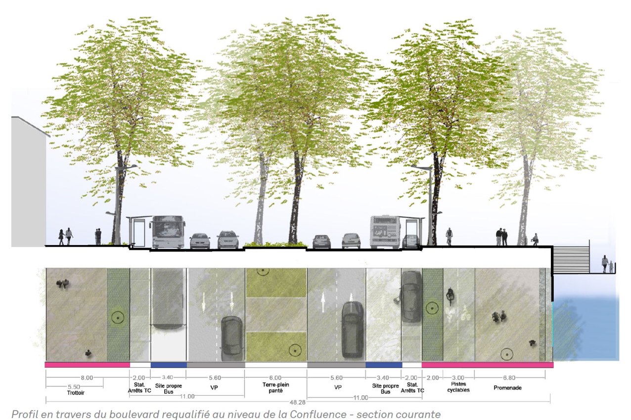

Le futur au Pont de la Mulatière
Message non lupar nanar » 26 mai 2016, 16:18
Propositions d'insertion du site propre pour les bus sur A7 déclassée, au Pont de la Mulatière, et au Pont Pasteur
https://drive.google.com/open?id=1TdwSi ... sp=sharing
PONT DE LA MULATIERE :
Le pont amont (près du pont ferroviaire) aux modes doux et TC, le pont aval aux VP en 2 x 2 voies.
Au sud du pont de La Mule' le site propre TC double sens (orange) bifurque :
- Une branche à double voie passe dans la TREMIE,
puis rejoint en aval le SP bus existant près de la "Maison des Associations" (ancienne mairie),
continue sur les quais de la Libération et Pierre Semard,
puis sur l'avenue Jean Jaurès dans La Saulaie.
Ces 2 quais et J.Jaurès sont réservées aux modes doux et TC.
- Une branche à double voie prend la rue Stéphane Déchant, vers Pont d'Oullins, Le Roule, Sainte Foy.
Les VP gardent deux voies (une par sens) dans la trémie et des rampes nouvelles sont réalisées, leur donnant accès à la place au dessus de la trémie, pour bifurquer aussi vers S. Déchant ou le quai J.J.Rousseau.
Vers le sud, les VP roulent sur A7 transformée en boulevard à 2 x 2 voies,
une promenade arborée est créée en bord de fleuve sur l'espace restant.
(L'emprise A7 égale 28 mètres)
Certaines voiries de la Saulaie perpendiculaires à J. Jaurès (Rues Baudin et Louis Normand, avenue des Saules) se connectent par des carrefours à feux sur le nouveau boulevard 2x2 voies (où une 5ème voie facilite le tourne à gauche).
L'avenue des Saules permet aussi de rabattre vers le métro B - Gare de Oullins les bus et cars en provenance du sud ou du nord
AU NORD du PONT DE LA MULATIERE / CARREFOUR PONT PASTEUR RD.
Le site propre bus double sens passe en surface, côté Ouest
OU BIEN :
On conserve le seul auto-pont ouest, pour assurer la continuité du site propre.
Une station est réalisée sur l'auto-pont, avec passerelle menant vers le parvis du Musée et l'arrêt de tram T1
La circulation VP est envoyée dans le carrefour à feux.
Plus vers l'amont :
Le quai Perrache est pour les piétons, vélos, TC.
A7 déclassée reçoit 2 x 2 files VP (plus 1 pour tourne à gauche aux carrefours) et une promenade arborée en bord de fleuve.
Le Pont des Girondins et la passerelle "Transversale" arrivent à niveau.
Dernière modification par nanar le 02 juil. 2017, 03:35, modifié 2 fois.

Re: Le futur sur l'A6 et au Pérollier
Message non lupar nanar » 06 juin 2016, 22:12
Je tente aussi des esquisses pour le réaménagement de A6 déclassée, de la porte de Lyon à Fourvière.
Idées de base :
un site propre TC sur les 2 files bordant le terre plein central
quelques stations sur ce site propre, à Porte de Lyon, Techlid nord et sud, Les Sources, Ecully.
Au Pérollier, où les constructions (habitats ou emplois) sont relativement éloignées, remplacement de l'échangeur par des carrefours à niveau pour la circulation générale,
MAIS création d'un site propre TC (orange) sous forme de "pont en croix" au dessus des voies VP, permettant aux bus d'aller tout droit en nord<->sud et Duchère<->Pérollier ET AUSSI de bifurquer.
https://drive.google.com/open?id=1ALsxh ... sp=sharing
Il serait ainsi facile de créer par exemple un service Duchère-Porte de Lyon, via les stations de bus en SP central (sur ex A6), qui desservent (à distance de marche) la zone Techlid
Dernière modification par nanar le 21 juin 2016, 00:31, modifié 3 fois.

Profil en travers, avec côtes précises, publié sur le compte Twitter de Gérard Collomb
Ces couloirs de bus dans le même sens que la circulation générale,
et qu'un automobiliste doit couper pour entrer ou sortir de stationnement,
seront non respectés, et totalement inefficace quand la circulation sera dense. :(
Une autre façon de faire serait de mettre les bus en site réservé sur la chaussée de gauche, côté immeubles, ces immeubles ayant à leur pied trottoir (8m) puis piste cyclable (3m), puis double voie de bus (7m)
Et mettre les voitures en 2 x 2 voies - encadrées par 1 rang de stationnement de chaque côté sur la chaussée de droite en bord de fleuve,
Ainsi le couloir de bus ne serait pas gêné par un automobiliste entamant en "créneau" pour se garer.
Autres avantages que j'y verrais :
- Le circulation et les nuisances des voitures (70 000 v/j ?) sont repoussées le plus loin possible des immeubles
- Une personne sortant à pied d'un immeuble de la Confluence et voulant prendre un bus vers l'amont (vers Bellecour, ou vers le tunnel de Fourvière) n'aurait pas à traverser le flot de voitures, mais seulement celui de la piste cyclable et du site propre bus, certainement moins massifs.
- Un cycliste sortant de la confluence trouve tout de suite la piste cyclable, il n'a pas besoin de traverser le flot des voitures
(ce qui n'empêche pas qu'il puisse quand même aller sur l'autre piste sur la promenade en bord de fleuve).
Une transformation pouvant se faire relativement rapidement, pour "marquer le coup"
'il sera toujours temps de fignoler davantage ensuite :
- A l'ouest, élargissement du trottoir (aujourd'hui les voitures stationnent en talon)
en réservant des fosses pour arbres.
- Puis couche d'enrobé jusqu'au terre-plein central (qui actuellement ne mesure pas 6 mètres, mais seulement 4 et se trouve un chouia plus à l'ouest que celui dessiné ) pour remplacer les pavés qui subsistent par endroits. On a ainsi la piste cyclable et les voies bus.
https://www.google.fr/maps/@45.7418103,4.8245072,3a,75y,26.52h,93.43t/data=!3m6!1e1!3m4!1sNtLF4tjpjSeZQRdYg71OIA!2e0!7i13312!8i6656?hl=fr
- Terre-plein actuel maintenu à 4 mètres, recevant les arrêts de bus direction nord
et du stationnement en long donnant côté autoroute,
- A l'Est du terre-plein utilisation de la chaussée nord->sud de l'autoroute pour 4 voies de circulation
(aujourd'hui il n'y a que 3 voies, mais au gabarit autoroutier, et des glissières béton armé "mangent" un bon mètre de chaque côté)
- L'autre rang de stationnement dans l'alignement de l'éclairage autoroutier central
- Espace restant en bord du fleuve (11 à 12 mètres) en promenade plantée :
on enlève l'enrobé à l'emplacement des fosses des arbres et des massifs végétaux,
on en conserve une bande ou deux pour piste cyclable, patinettes, poussettes d'enfants, rollers...
Enfin : Aménagement de carrefours urbains avec feux au débouché des cours Suchet et Bayard,
des rues Casimir Périer et Montrochet (ça, c'est ce que prévoit la Métropole)
