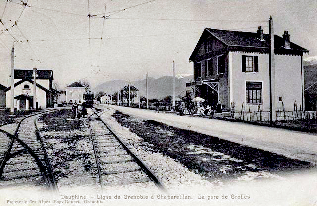

Pour info, à Grenoble, des lignes de trams comportaient des bifilaires, exactement comme les trolleys... Ligne de Grenoble à Chapareillan notamment :
http://www.passion-metrique.net/forums/ ... f=2&t=8261
